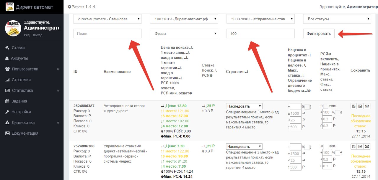

, Обновление Директ автомат 2.0.4
Добавлено:
1. Фильтры в обход древовидной иерархии в интерфейсе назначения ставок
2. Поиск по наименованиям компаний, объявлений и фраз
3. Возможность выбрать количество выводимых записей на страницу
4. Возможность отключить статистику задав в настройках время хранения статистики "0" дней.
Обновление устанавливается путем замены старых файлов на новые. После заливки файлов необходимо зайти в программу под вашим логином и паролем для автообновления базы данных.

, 1объявление = 1фраза очень легко посмотреть с помощью фильтра. Выбираете в фильтре в разделе "Ставки" кампанию и показывать фразы и иерархия сломается и показаны будут все фразы одной кампании сразу.

, Понял, это классно, но вот минус-слова кто-то хорошо бы прятать (например за "..." точки) . Когда минус-слов много просмотр немного затруднен, да и не нужны часто эти минусы.
