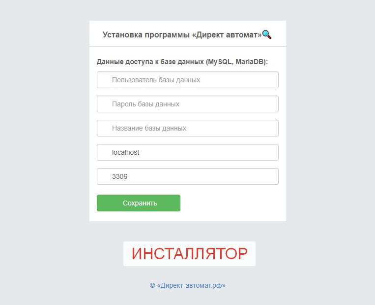

4. Введите пароль присланный в письме при покупке программы и нажмите кнопку установить.

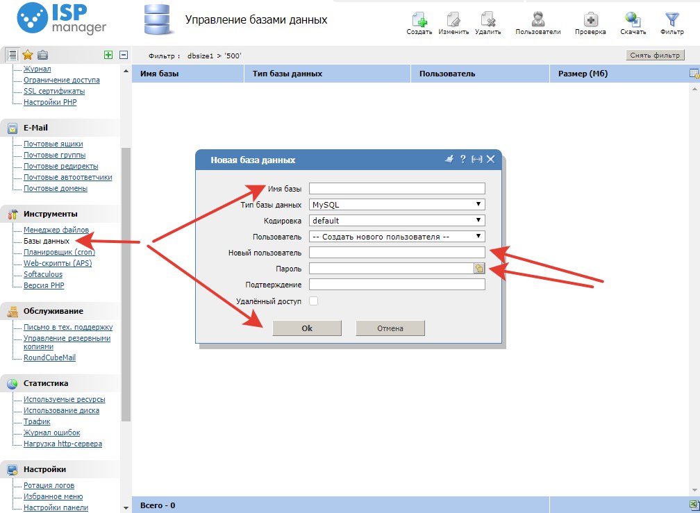

5. В панели управления хостингом создайте базу данных или используйте данные для доступа в существующую базу данных и впишите данные в окне инсталлятора.

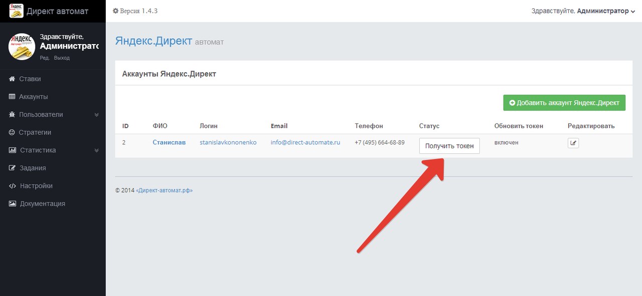

5.2 На странице со списком аккаунтов нажмите кнопку "Получить токен" напротив нужного аккаунта. Предварительно авторизуйтесь в Яндекс.Директ (или почте) под этим аккаунтом.
Через 10 минут появятся рекламные кампании на странице "Ставки".

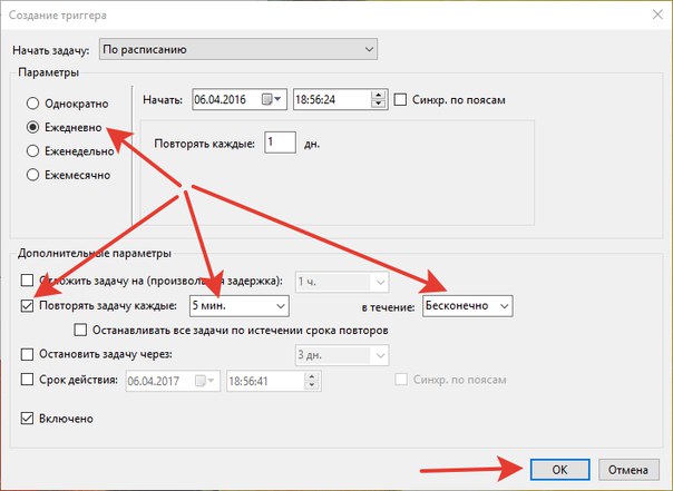

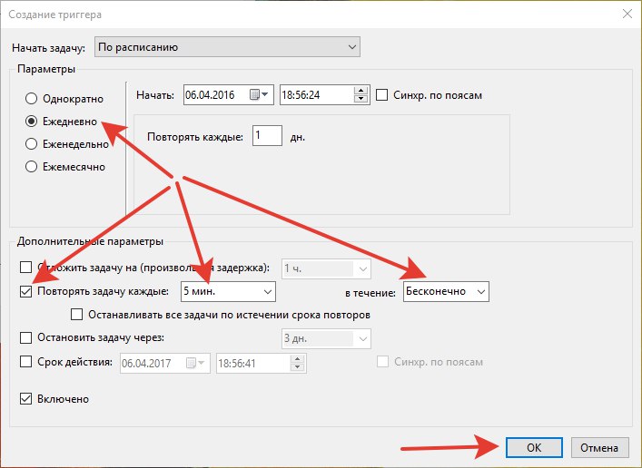

Вопрос: Как настроить планировщик заданий в Windows?

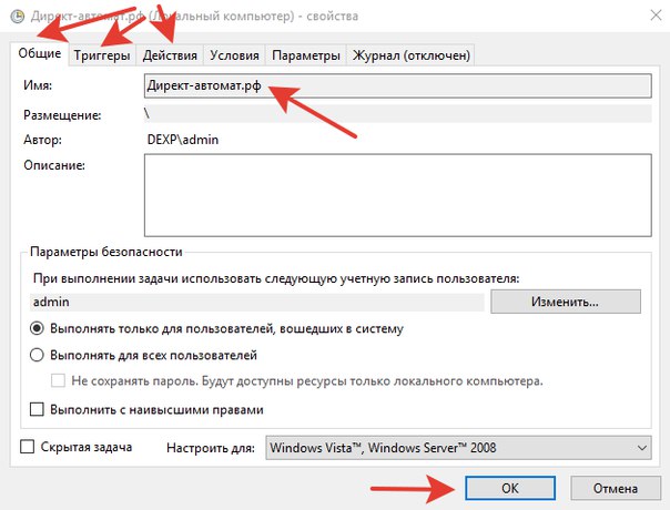

Ответ: Зайдите в "Панель управления\Система и безопасность\Администрирование\Планировщик заданий" и нажмите "Создать задачу".
В закладке "Общие" вбейте любое название задачи, например "Директ автомат".
В закладке "Триггеры" вбейте:
- Начать задачу "По расписанию"
- Ежедневно
- Повторять задачу каждые 5 минут бесконечно
В закладке "Действия" вбейте:
- Действие: запуск программы
- Программа или сценарий: путь к cron.bat из папки с установленной программой
Отредактируйте файл "cron.bat" из папки с установленной программой и впишите туда полные путь к интерпретатору PHP и путь к файлу cron.php: c:\xampp\php\php.exe c:\xampp\htdocs\cron.php
