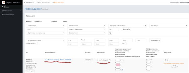

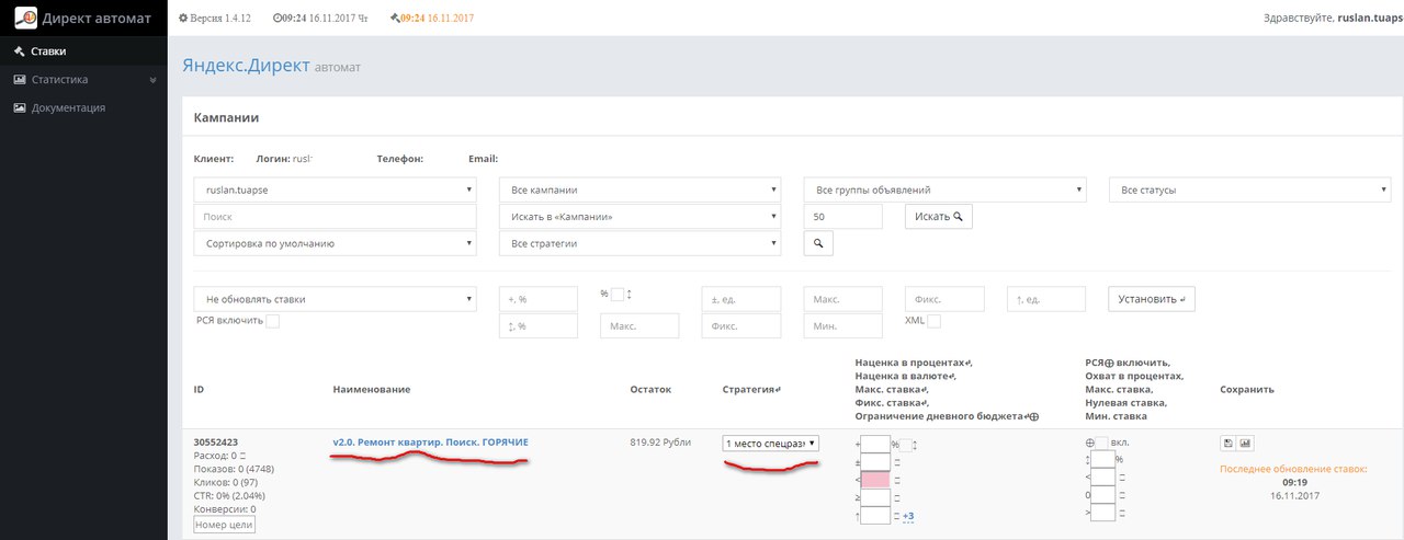

Взял на пробу демо-версию, выставил для своей кампании 1СР и ставки выставились минимальные 30 копеек. Подскажите в чем может быть проблема?
Станислав Кононенко
17.11.2017
Артур, Вы не заполнили обязательное поле "максимальная ставка", подсвеченное красным цветом. Если она не указана, программа в качестве защиты от слива бюджета приравнивает максимальную ставку к 30 копейкам или 0.01$
