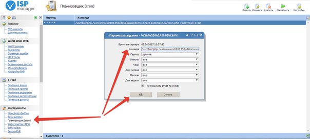

Добрый день! Все установил, создал аккаунты, запросил токен. НО вот компании не появляются! В чем причина?
05.04.2017
, Не настроен или не правильно настроен планировщик задач crontab в панели управления хостингом. Пример автовычисленного задания можно посмотреть в разделе "Настройки" в левом меню программы.

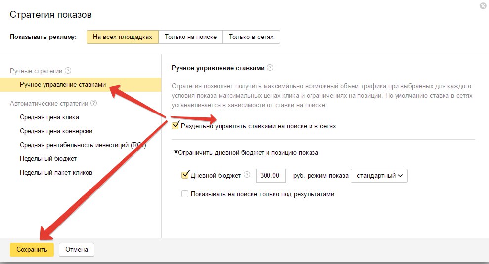

, Добрый день! Можете объяснить что означает эта галочка? Для чего она? Документацию читал, но как-то не совсем понял.
24.04.2017
, Галочка "ВКЛ." относится к блоку настроек стратегии управления ставками на тематических площадках (РСЯ). Означает включить управление ставками на РСЯ. Следующее поле регулирует максимальный процент охвата на РСЯ. Затем следует максимальная ставка. Затем следует фиксированная ставка, для случаев отсутствия информации об охвате РСЯ. Затем следует минимальная ставка, ниже которой стратегия не опустит ставку на РСЯ.
Галочку ставить не обязательно если в программе выбрана стратегия "Тематические площадки". В случае других стратегий совмещенных с поиском галочку ставить обязательно.
В директе должна быть выбрана стратегия "Ручное управление ставками. Раздельно управлять ставками на поиске и в сетях."
Если в директе выбрано "На поиске: Показы запрещены", то в программе следует выбирать стратегию "Тематические площадки (РСЯ)".

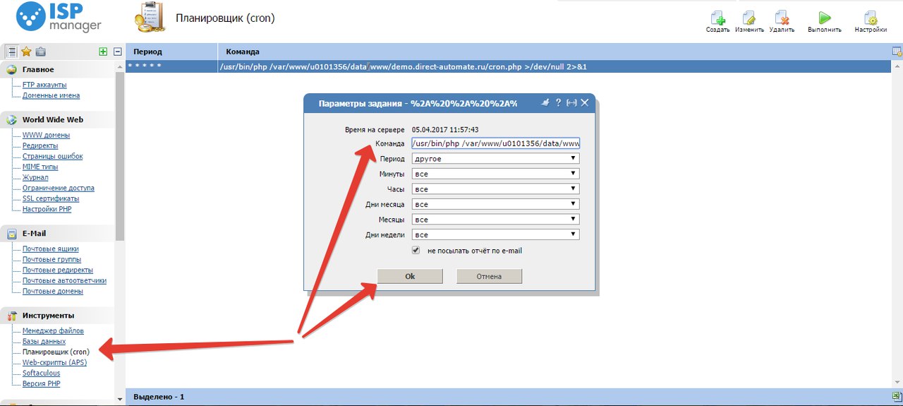

Добрый день, В чём может быть проблема - никак не могу получить список кампаний для управления ставками. Всё сделал по FAQу, но, вероятно, что-то мог понять не правильно.
27.06.2017

Здравствуйте. Подскажите пожалуйста ошибок нет. Но в разделе ставки ничего не появилось. А в разделе "задание" в столбике статус "ожидание"
10.07.2017

Перенастроили крон, появились ошибки: метод не поддерживается в данной версии АПИ4.
10.07.2017
, Необходимо установить обновление программы на АПИ5:
Пароль на архив с обновлением приходил при покупке программы в письме.
Обновление устанавливается на любую версию 2.0.x путем копирования новых файлов в папку программы с заменой через FTP или Файловый менеджер. Старые файлы удалять нельзя, только перезаписывать на новые. После заливки файлов необходимо зайти в программу под вашим логином и паролем для автообновления базы данных.
Если возникнут сложности с установкой, то предоставьте FTP или SSH доступ для установки обновления с нашей стороны на почту:
10.07.2017
Все заработало спасибо!
