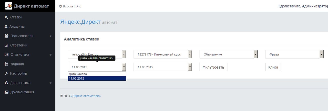

Станислав, по какой то причине статистика всегда присутствует только за последний день. Возможно ли увидеть действительно графики? И в чем может быть проблема?
12.05.2015
, Настройки -> Хранить статистику в реальном времени в днях -> поставьте 2 или более дня

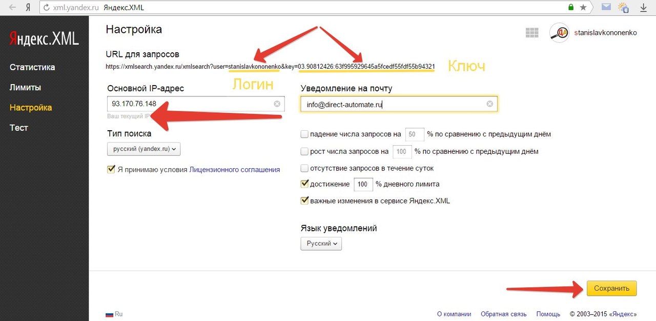

И еще вопрос: зачем нужны в настройках поля
Логин Яндекс.XML
Ключ Яндекс.XML
Регион Яндекс.XML
13.05.2015
, Определение позиций у фраз в поисковой выдаче с помощью Яндекс.XML ()
- Необходимо перейти в "Настройки" и настроить логин и ключ для доступа к Яндекс.XML. Предварительно надо зарегестрировать IP адрес вашего сайта в
Узнать IP вашего сервера можно в разделе "Диагностика" -> "Конфигурация" или в службе поддержки вашего хостинга.

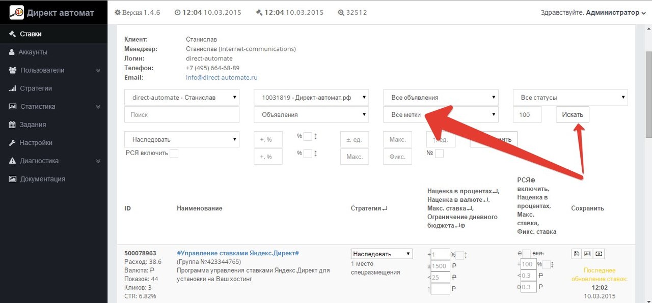

Здравствуйте! в аккаунте яндекс-директ у меня две компании - одна на рся, одна на поиск. Первый вопрос - можно ли управлять ставками в этих компаниях отдельно? В поисковой у меня часть объявлений крутится в спецразмещении, часть в гарантии. Я их разметил метками "спец", "гар.", и с помощью сортировки вывожу нужные объявления для смены ставок. Второй вопрос - можно ли с помощью вашей программы в рамках одной рекламной компании (в данном случае "поиск"), управлять объявлениями "спец" и "гар" - отдельно? или стратегия распространяется на всю компанию и надо просто часть объявлений вывести в отдельную компанию? Спасибо
26.05.2015
, 1. Управлять ставками в разных кампаниях можно отдельно.
2. Чтобы назначить разные стратегии на разные объявления нужно зайти в кампанию. Далее отфильтровать по метке объявления с помощью поисковой формы. Затем с помощью формы группового назначения стратегий задать стратегию для всех объявлений отобранных по данной метке на странице. Затем сохранить. И по аналогии проделать то же самое назначив другую стратегию для объявлений соответствующий другой метке.

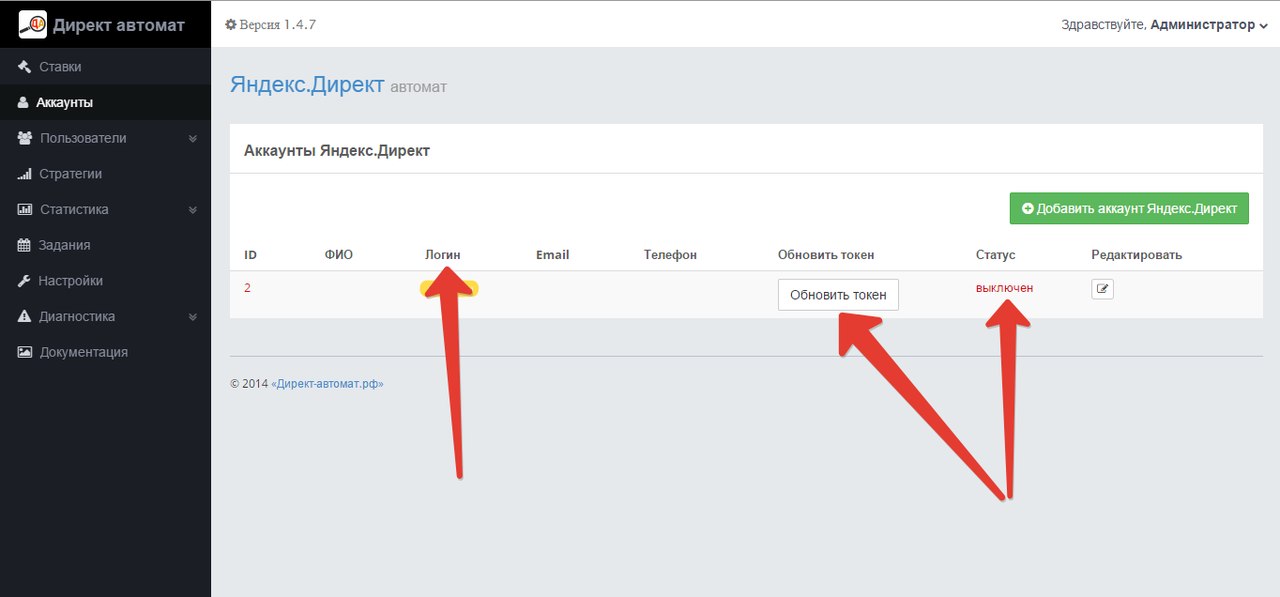

Здравствуйте. При переходе с долларов на рубли в аккаунте директа программа перестала обновлять ставки. Можно ли это наладить?
05.06.2015
, Ссылку и логин и пароль пришлите от программы
05.06.2015
, http://www.*****.ru/direct/
логин - trololo-direct
пароль - *****
05.06.2015
, У вас выключился токен. Возможно это связано с изменением валюты аккаунта. Другие причины: смена пароля на аккаунте или выход на всех устройствах. Для возобновления работы нужно просто обновить токен. Перейдите на страницу Аккаунты -> Логин -> Обновить токен. Предварительно нужно быть авторизованным под соответствующем аккаунтом в Яндекс.Директ в том же браузере, в котором открыта программа Директ Автомат.
05.06.2015
, Спасибо, токен обновила, все заработало)
Пароль на аккаунте не меняла и не выходила на всех устройствах. Видимо проблема была именно в смене валюты.

Можно ли увеличить количество отображаемых объявлений на странице для более быстрой установки стратегий показа?
20.07.2015
, Можно. Для этого в блоке поиска над таблицей выберите "Где искать"="фразы", количество записей на страницу 100 увеличьте например до 300 и нажмите кнопку "Искать"

Здравствуйте. Подскажите, возможно ли использовать позицию сайта, собранную через xml, использовать в стратегиях формирования ставок?
05.08.2015
, Да возможно. Переменная: position_value. Значения 0 не определено. 1-50 позиция.

Добрый день, после перехода на рублевую систему - возникла ошибка (версия программы 2.0.7). Не подтягивает данные на перешедшем аккаунте. Постоянно пишет -> обновите токен. Обновляем. Далее при следующем обновлении ставок пишет снова -> обновите токен и так по кругу. Данные в кампании пусты - ничего не подтягивает. Скажите пожалуйста, как исправить данную ситуацию? Заранее благодарен за помощь. Другие аккаунты работают нормально (но на них переход еще не совершал).
06.08.2015
, Если токен выключается, то значит вы его обновляете не будучи авторизованным в соответствующем аккаунте в Яндекс.Директ (или Почте) в том же браузере, в котором открыта программа.
